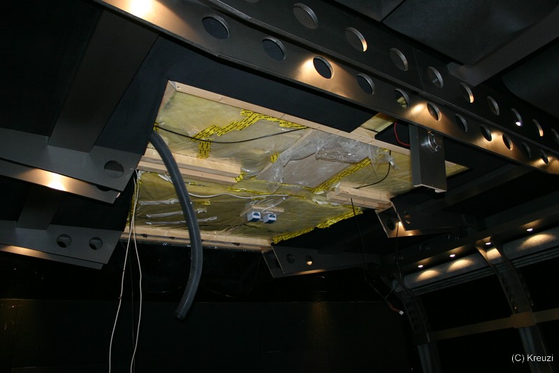

Alles klar, dann ist das wohl auch so einer, wie beim Kreuzi in der Hushbox unter der Decke!

von Kreuzi
Bölling hat geschrieben:Alles klar, dann ist das wohl auch so einer, wie beim Kreuzi in der Hushbox unter der Decke!
Auch schon weg
Re: Barco defekt
Verfasst: Mittwoch 30. Januar 2019, 13:16
von Bölling
Was ein Loch..
