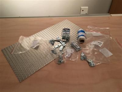

Hallo,
es geht wieder los - es wird gebaut...
Hier die ersten Zutaten - die nächsten sind unterwegs zu mir

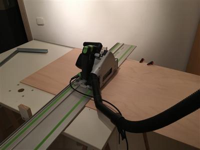

Ich liebe diese Säge :love: - selbst für 2 Zuschnitte wird alles aufgebaut

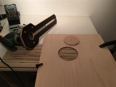

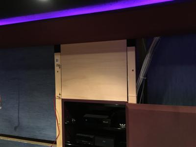

Das Sperrholzbrett wird die Unterkonstruktion für die neue Blende
Ein Loch für den Lichtstrahl ist mit der Oberfräse und Fräszirkel schnell gemacht

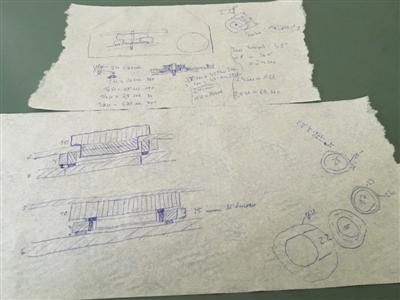

Schnell mal ein paar Skizzen und weitere Planungen

Aha, Du hast also das Zuschnittbrettchen doch nachgebaut :wink:
Die Säge ist :bassdscho: :bassdscho: :bassdscho: :bassdscho: :bassdscho: :bassdscho: :bassdscho: :bassdscho: :bassdscho:
und :bassdscho: :bassdscho:
